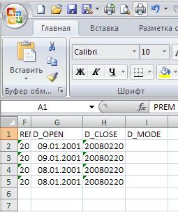

Сообщения: 8
Благодарности: 2
Тип файла: jpg 2003.JPG
(24.7 Kb, 19 просмотров)
Тип файла: jpg 2007.JPG
(21.2 Kb, 18 просмотров)
azbest
Де нет же... (
"24.99" "88.88" - это текстовые значения, они даже суммироваться не хотят.
а 3 ноября 2008 - это уже дата. Если перевести ее в числовой формат - получается, 39755,00
тоесть форматами уже ничего не зделаешь. Так я их получил при импорте. Это в импорте дело...
Я точно знаю, если в 2003 екселе делать это без указания разделителя целой и дробной части , получится именно так (с текстом, с датами). А когда указать разделитель - точка, должно все сработать. Ексель 2003 делает мне числа успешно, а 2007 при тех же самых коммандах - не делает. Вот. Просто я делаю это не первый раз, и тут бац - глюк. Думал, может какие-то настройки там... или еще что-то.
Codru, на вашем скриншотике я вижу только первые 4 столбца A:D.
А даты (проблемные столбики) как раз G:H
Вы смотрели там тоже??? Я даже скриншотики свои был отправил в случае, если что-то будет отличаться. Там должны быть разные данные. Посмотрите еще раз в столбцах G:H, прошу. Ну ДБФ-ка такая просто. Оригинальная. Не хотел ее менять.
У меня так (см. изобр.)
Отправлено: 00:24, 31-10-2008 | #52
Аватара для Codru
Сообщения: 1791
Благодарности: 229
Andriy_M, я прошу прощения. невнимателен был.
У меня открывается также как и у Вас. Главное столбец G имеет формат Даты, а H - общий. И еще, ячейки "REM" и "D_MODE" имеют числовой формат. Но самое интересное рассмотреть файл в Блокноте. Красным (одна линия) - 1-я дата, синим - 2-я. Обе того же формата, а отображаются по-разному.
Возможно файл *.dbf изначально формируется с такими форматами.
Открыл Excel, посмотрел все настройки, снял галочку "Ячейки, которые содержат годы, представленные 2-мя цифрами". Результат нулевой.
В общем я пока пас, может кто-то потолковее подскажет как быть.
