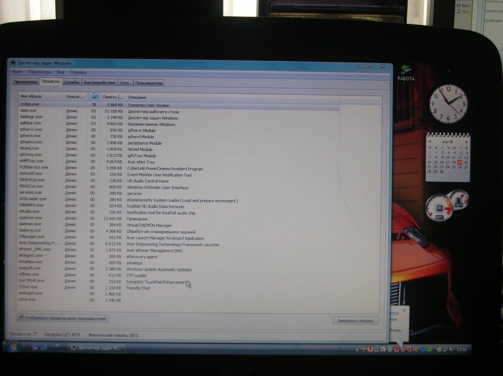

На данном ноутбуке наблюдается следующая проблема:
примерно через 3 минуты после загрузки он виснет насмерть, без каких-либо сообщениях об ошибках. т.е. просто экран замирает и всё. ни на какие клавиши кроме power не реагирует.
память проверял - норма. от температурных условий так же не зависит.
времени на всё про всё около трёх минут, во время которых догружается куча мелких асусовских приложений, таким образом на тормозящей системе я даже сделать толком ничего не успеваю.
хозяин ноута говорит что проблема началась через день после установки пары игрушек... которые он правда таки успел некорректно удалить. старфорса там не было.
пробовал во время загрузки грохать всю ту мелочь что загружается - висяк через четыре минуты, т.е. проблема скорее всего не в этом.
ниже предлагаю скриншот с цифровика диспетчера задач после висюка. процесс который ест больше всего может быть любым, например сейчас он повис когда первое место занял диспетчер рабочего стола с 83% процессора.
собственно вопросы в порядке увеличения нежелательности действия:
1. есть идеи как это вылечить?
2. как можно запустить восстановление висты?
3. как висту переставить с нуля?
4. ну или как вкатить ХР не имею усб-флопа?

в какой момент формируется точка восстановления под вистой? а то есть некоторые опасения.
а то что стоит можно увидеть на скриншоте... это все запущенные процессы на момент зависания.

Убрать ПО от Symantec,посмотрите самый первый процесс на скрине...
завтра напишу что можно сделать с системой
