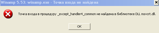

Пользователь Сообщения: 82
Профиль | Отправить PM | Цитировать Точка входа в процедуру _except_handler4_common не найдена.-вот такое стало появляться при открытие игр Far Cry 3 и Wow ,игры запускаются,на форумах советовали установить Direx 10 и удалить через панель управления,не помогло.Помогите устранить эту проблему(чайнику),буду очень признателен

Отправлено: 13:29, 01-01-2014 | #32 |
Новый участник Сообщения: 32
Профиль | Отправить PM | Цитировать Ребята, помогите! Все эти способы помогут, если в системном файле msvcrt.dll содержится эта функция: _except_handler4 . А во многих сборках типа Zver и подобных, (как и у меня) этой функции нет! А значит и восстановление первоначального файла, даже с CD, не поможет! Потому что восстановленный файл так-же не будет содержать этой функции _except_handler4 . Если кому не трудно, просмотрите свой msvcrt.dll , и если эта функция прописана - выложите сюда, пожалуйста! Да, и ОП Win XP SP3, может это важно.
Все, вопрос снят! Для WinXP этой функции вообще нет. (( |

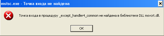

Профиль | Отправить PM | Цитировать Здравствуйте, при запуске ''Подключение к удаленному столу'' и некоторых другиз программ появляется ошибка '' точка входа в процедуру _except_handler4_common не найдена в библиотеке dll''. Советы из поисковика http://forum.oszone.net/post-774019-2.html и http://forum.oszone.net/post-818367-7.html не помогают. Почитал сообщение в теме http://forum.oszone.net/post-2207775-2.html, сохранил лог. Ссылка - http://rghost.ru/57039348.
Профиль | Отправить PM | Цитировать ![]() |
Отправлено: 23:14, 22-07-2014 | #35 |
Профиль | Отправить PM | Цитировать dead_maroz, попробуйте удалить Prio.
С помощью Dependency Walker проанализируйте mstsc.exe (какая библиотека обращается к _except_handler4_common). Сохраните (меню File -> Save As) и выложите в архиве. |
Отправлено: 09:43, 23-07-2014 | #36 |
Профиль | Отправить PM | Цитировать Prio удалил - не помогло, архив - http://rghost.ru/57049615
Отправлено: 15:12, 23-07-2014 | #37 |
Профиль | Отправить PM | Цитировать dead_maroz, странно, в логе нет ни одного обращения к _except_handler4_common.
Наблюдается ли проблема в безопасном режиме? |
