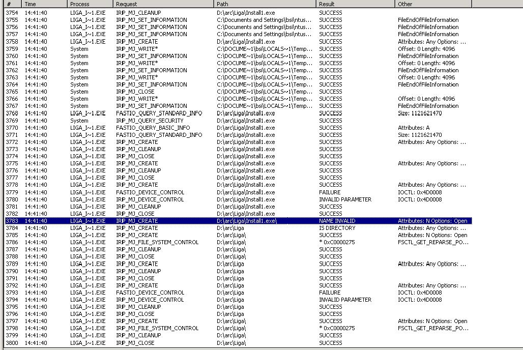

А что говорит FileMon? Когда так не мог установить Visual Studio 2005, он видетели был против, что б на корневые диски обычным пользователям было установлено только чтение - ни папки создать и каталога, так вот ситуация разрешилась, когда я на всех без исключения логических дисках установил полные права. С 2003 такого не было.

Тип файла: jpg filemon.jpg
(209.3 Kb, 133 просмотров)
Цитата Admiral:
А что говорит FileMon? »
да вот собственно что самое подозрительное FileMon выдал (на картинке), спасибо за наводку, но пока с решением не все понятно...

Liga\Install1.exe\
Обычно в ЕХЕ файла можно разные объекты размещать, а тут что-то не понятное. А дистрибутив проги нормальный, может файлы битые? Контрольную суму можно проверить?
