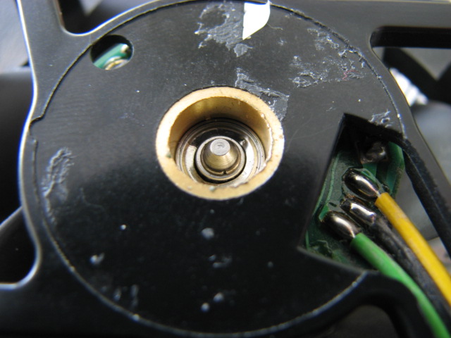

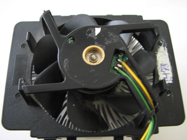

DVDshnik в той теме говориться как разобрать кулер.... Хотя действительно, только что пытался разобрать один вентилятор - не получается, хотя некоторое подобие контровки имеется, но снять ее не удалось

Под той самой контровкой прекрасно виден неразборный подшипник качения. Смазать его невозможно. А шумит он посильнее подшипника скольжения в любом случае. Достаточно часто такой подшипник качения начинает достаточно назойливо шуметь из-за механической поломки, но и в этом случае его починить нельзя. Только менять. Причём весь узел в сборе, а не сам подшипник.

Для смазки вполне пригоден. Предварительно желательно капнуть спиртику или водовки и прогнать не заклеивая до высыхания, два-три раза повторив процедуру (на случай сочитания синтетика-минералка). Потом, самого жидкого масла каплю-две. Опять, включить не заклеивая. Дождаться когда масло уйдёт. Заклеить и вернуть на место.

Закрытый шарикоподшипник смазать невозможно принципиально, а если Вам удаётся снизить уровень шума подобным образом, то, возможно, смазке удаётся проникнуть куда-то глубже, поскольку ось-таки опирается не на единственный подшипник.
