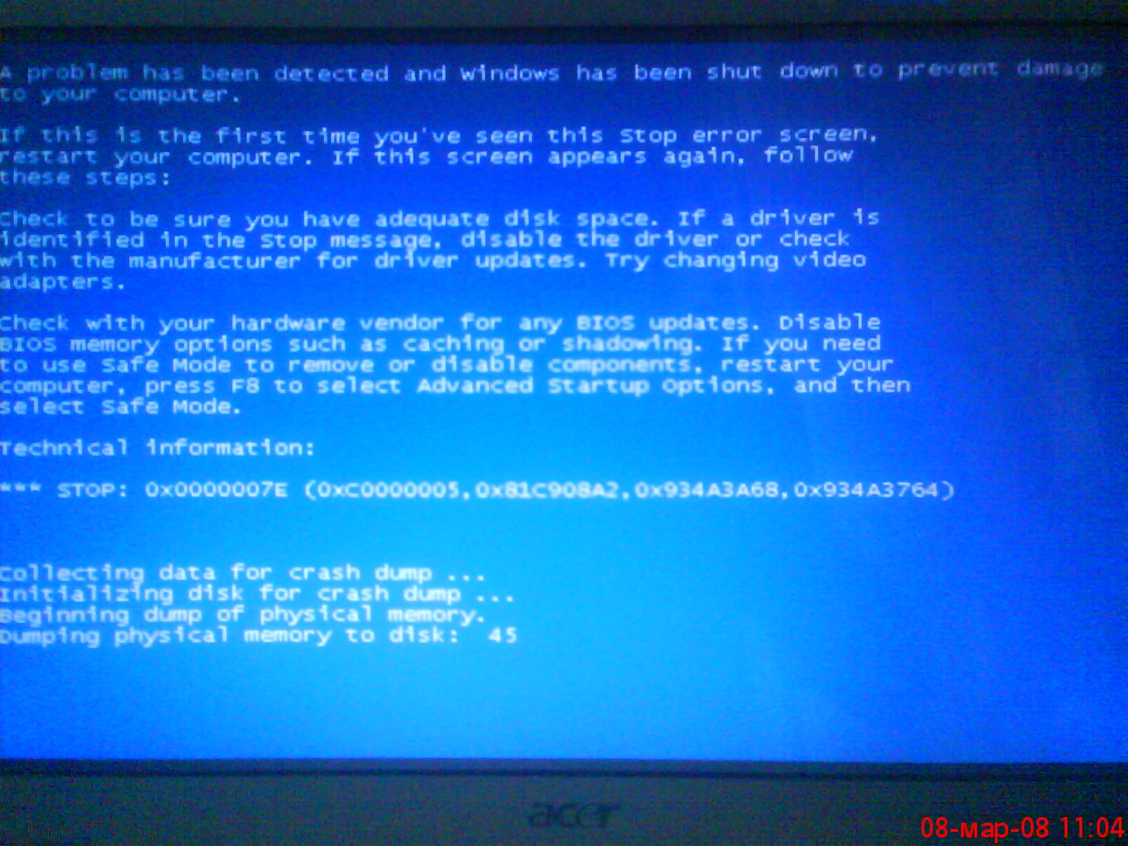

Купил ноут Acer Aspire 5920G
Сегодня второй день пошёл и вот вылетела такая херь(прикреплена)
в конце:
Dumping physical memory to disk:100
Physical memory dump complete
Обратитесь к своему системному администратору.
Делал проверку-ошибок необнаружено
Через Безопасный режим тоже самое происходит-появляется синий экран,перезагрузка.
подскажите что и как попробовать сделать,поподробнее(я нешарю в компах)

tobyboy, Тебе сюда, внимательно прочти рекомендации и советы. Наш форум один из самых продвинутых по BSOD

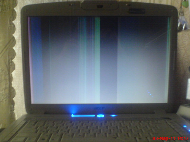

Добрый день!
У меня ноутбук Acer Aspire 5920G:
- процессор: Intel Core 2 Duo T7500(2,2 GHz, 800 MHz FSB, 4 Mb L2 cache);
- монитор: 15,4" LG Philips(LP154w4-tlb2);
- видеокарта: NVIDIA GeForse 8600M GS256Mb VRAM;
- оперативка: 2 GB;
- жесткий диск: 250 GB;
- операционная
система: Windows XP SP3 Multi DVD 2009;
- антивирусная
программа: ESET Smart Security 4 Business Edition(обновляется ежедневно).
Ноутбук куплен в октябре 2008 г. Все драйвера были установлены с родного диска. До 28.02.2011 г. проблем не было.
Потом:
1. Разрешение экрана стало 480 на 600, качество цветопередачи-4 бита;
2. На экране появились полосы как в фильме "Матрица";
3. В свойствах экрана-дисплей стал по умолчанию. Других вариантов не было;
4. Восстановление системы не помогло;
5. Проверил на вирусы Dr.Web Curelt(антивирусная скорая помощь)-вирусы(9шт.) удалились, но это не помогло;
6. В сведениях о системе-компоненты-устройства с неполадками: ошибок нет;
7. После пере установки Windows XP SP3 Multi DVD 2009, стало работать. Но видео подрывало даже на простых играх.
Вчера вообще все пропало. При включении светится экран(фото прилагаю-вложенный файл ABCD0001).
Подскажите, пожалуйста, что может быть и что надо сделать?
Я подозреваю, что накрылась видеокарта???
Спасибо всем, кто даст ответ!!!

Цитата Vitaliknb:
Я подозреваю, что накрылась видеокарта??? »
Правильно подозреваете.
Цитата Vitaliknb:
GeForse 8600M GS256Mb »
Очень часто дохнут из-за брака чипа.

Сообщения: 48
У 5920 G такая проблема часто, проблема с чипом, посли починки, через пару месяцев выйдет из строя снова видеокарта, но уже на экране будет черный экран

Сообщения: 3
FantomasAnand,
Добрый вечер!
Что нужно сделать, чтобы через пару месяцев не вышла из строя снова видео карта? Родная у меня проработала три года. Можно ли для этой модели ноутбука заменить ее другой видео картой, которая более надежная и у которой нет проблем с чипом?
Спасибо за ответ!

Сообщения: 296
Благодарности: 38
Vitaliknb, люди ставили эти: Radeon HD 3650, HD 4650 и HD 4670 - вроде не жаловались. Разве что с установкой второй была заморочка - чип не доставал до радиатора. Ставили ещё GeForse 9500M GS, 9650M GT

Camaro,
Добрый день!
Спасибо за информацию!
Хотел еще узнать, какие именно видеокарты Вы имеете в виду: 256 Мв или 512 Мв?
Они меняются вместе с материнской платой или просто сами видеокарты, т.е. материнка остается старой?
Спасибо за ответ!

Vitaliknb, вот
Radeon:
HD 3650 - 512
HD 4650 - 1024 (вроде)
HD 4670 - 1024
GeForce:
9500M GS - 512
9650M GT - 1024
