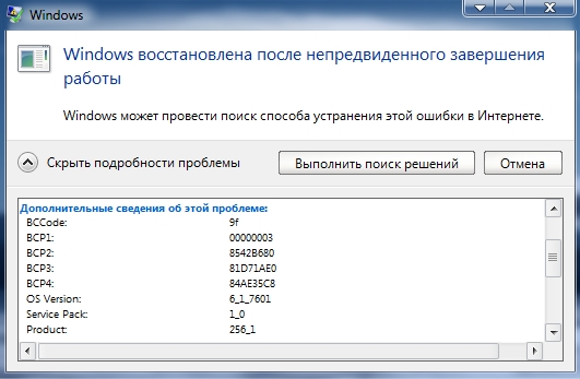

Отправлено: 10:32, 27-07-2011 | #66
Сообщения: 1

День добрый!
Проблема заключается в постоянном зависании компа и уходом иногда в синий экран
ошибка показана в скриншоте
дампы в .rar
описание железа в Конфигурации
Помогите плиз, а то что то это всё очень печально. Что делать даже и не знаю.

Отправлено: 15:38, 29-08-2011 | #67
Благодарности: 15546
Ladomar, коды 0x8E, 0xD1, 0x9F - рекомендации в шапке темы Постоянно разные коды BSOD.
