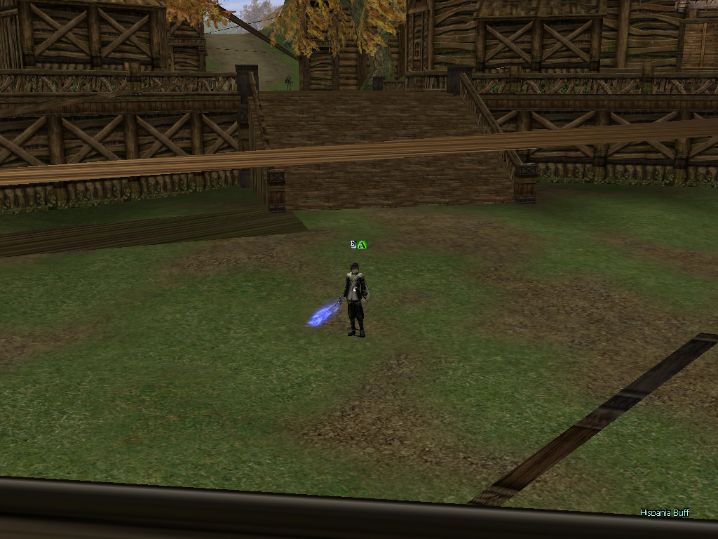

Артефакты на GF7800GS
Сообщения: 6
CPU: Intel(R) Pentium(R) 4 CPU 3.06GHz
Motherboard: P4SP-MX
RAM: 1024mb
Video: NVIDIA GeForce 7800GS 256mb AGP (температура при нагрузке 50-55С) Driver: 8.1.9.8
PSU: Hiper HPU-4K530-MU 530W
OS: Windows XP (5.1.2600) SP2
С даными драйверами артефакты появляются в течение 30мин-2ч, с 93.71 в течение 5мин.

Likvid, проверь температуры всех элементов: Riva Tuner, SpeedFan, Everest (программы)
Скриншот глюков. Возможен перегрев видеокарты (видеопамяти).

Отправлено: 23:20, 28-09-2007 | #3
Сообщения: 6
Тип файла: jpg Shot00046.jpg
(236.2 Kb, 33 просмотров)
Охлаждение штатное стоит)
Полное название: EVGA GF-7800GS 256Mb AGP8x, TV-out, DVI, Retail (256-A8-E505-AX)

На радеоне у меня были такие глюки из-за несовместимости с материнкой, а на ГФ при переразгоне
Материнская плата ( P4SP-MX (базовая), P4SP-MX SE (второе издание; функциональных отличий не имеет)) :
Чипсет SiS 651; южный мост SiS 962L
Для начала скачай новые драйвера для материнской платы. Эти должны подойти.
Потом на всякий случай открой боковую крышку корпуса во время игр.
Если это все не помогло, то с помощью Рива Тюнер понизь немного частоты видеокарты.
Цитата Likvid:
С даными драйверами артефакты появляются в течение 30мин-2ч, с 93.71 в течение 5мин. »
Попробуй 84.20

На MB установились только 1.17, при установке 3.59 выдает ошибку: "Система не может распознать устройство. Убедитесь, пожалуйста, что устройство сконфигурировано правильно и запустите программу установки заново."
С 84.20 поработал 10мин и опять появились глюки...
На сколько можно понизить частоту, чтобы это не сильно отразилось на производительности?

Для ХП качал?
Version 3.59 2004/06/16 update
Description SiS graphics adapter Driver 3.59
For Windows 98SE/ME 4.14.10.3590
For Windows 2000/XP 6.14.10.3590
Там же при установки, нужно убрать галочку с VGA driver - встроенную видеокарту, чтобы не искало.

На сколько можно понизить частоту, чтобы это не сильно отразилось на производительности? »
Экспериментируй! Макс думаю на 30 Мгц по чипу и 50 по памяти

А конкретнее где надо убрать эту галочку?
Цитата pasha4ur:
После чего глюки появились? »
Такая фигня у меня с самого начала...

Не пробовал видеокарту отнести по гарантии? Может быть заводской брак.
Цитата pasha4ur:
Потом на всякий случай открой боковую крышку корпуса во время игр. »
Это пробовал?
Есть ли возможность попробовать видеокарту на другом кампе? Попробуй, чтобы не танцевать нам с бубном и гадать в чем проблема
Но все это выглядит очень странно.
Я вижу 3 причины:
1. Софтовая (дрова,...). Я бы снес все дрова и поставил заново, но это геморойно
2. Железная (дефект видюхи, несовместимость с материнской платой, что-то перегревается,...). БП нормальный
Цитата Likvid:
С даными драйверами артефакты появляются в течение 30мин-2ч, с 93.71 в течение 5мин »
3. Потусторонние силы
How to bypass iCloud lock on Apple iPad 2, 3, 4,
Air, mini and Pro
Отправлено: 17:36, 29-09-2007 | #9
Сообщения: 6
Да крышку открывал не помогло...
Цитата pasha4ur:
Не пробовал видеокарту отнести по гарантии? Может быть заводской брак. »
Пробовал, сказали что все ок.
Цитата pasha4ur:
Есть ли возможность попробовать видеокарту на другом кампе? »
К сожалению, нет
Цитата pasha4ur:
1. Софтовая (дрова,...). Я бы снес все дрова и поставил заново, но это геморойно »
Сносил винду нафиг и ставил все заново...
Цитата pasha4ur:
2. Железная (дефект видюхи, несовместимость с материнской платой, что-то перегревается,...). »
Тогда по идее глюки должны сразу появляться, за исключением перегрева.
Последний раз редактировалось Likvid, 29-09-2007 в 18:15.
