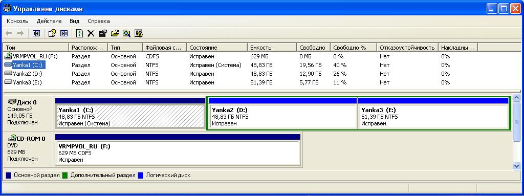

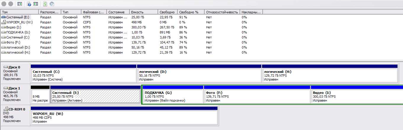

Профиль | Отправить PM | Цитировать Прошу прощения, если поднимаю старую тему, но очень нужно.
Диск IDE. Разбит на 3 части, на всех трех частях одинаковая WindowsXPsp3, установленная с одного и того-же дистрибутива, правда наборы программ и драйверов разные, Ну надо так. Жесткий превосходно работал на другом ноутбуке. Со временем ноуту пришел конец. Переставил жесткий диск в другой ноут, поначалу не запускалась ни одна ось(ну естественно, железо-то другое). Хорошо, начал лечить проблему восстановлением с дистрибутива (установкой ОС поверх существующих ОС с нажатием R). Две ОС(на partition1 и partition2) превосходно вылечились, работают и сейчас. А вот третья (на partition3) никак не восстанавливается. Запускаю восстановление ОС, идет копирование файлов, первая перезагрузка и выскакивает сообщение об отсутствии hal.dll. Честно говоря, эта ОС мне нужна больше всего. Восстанавливаю с того-же дистрибутива на СД, с которого и устанавливал первоначально. Что проделал. 1. Fixboot 2. Fixmbr 3. Пробовал меню загрузки(boot.ini) с использованием других partition4,5,6, думал вдруг как-то смещается. 4. Expand f:\i386\hal.dl_ e:\windows\system32\hal.dll. Это сначала не получалось сделать из консоли восстановления, когда входим непосредственно в третью (partition3) ОС. Но получилось сделать при входе в первую ОС. В итоге все время отсутствие hal.dll Вот такой у меня boot.ini [boot loader] timeout=30 default=multi(0)disk(0)rdisk(0)partition(3)\WINDOWS [operating systems] multi(0)disk(0)rdisk(0)partition(1)\WINDOWS="WinXPsp3 Prof RU 1" /noexecute=optin /fastdetect multi(0)disk(0)rdisk(0)partition(2)\WINDOWS="WinXPsp3 Prof RU 2" /noexecute=optin /fastdetect multi(0)disk(0)rdisk(0)partition(3)\WINDOWS="WinXPsp3 Prof RU 3" /noexecute=optin /fastdetect Вот как выглядит diskmgmt из под первой ОС |
Отправлено: 21:58, 04-12-2016 | #305 |
Профиль | Отправить PM | Цитировать Цитата Magadan69:
Команда bootcfg /scan в консоли все три системы находит? |
Отправлено: 08:39, 05-12-2016 | #306 |
Новый участник Сообщения: 10
Профиль | Отправить PM | Цитировать Пробовал и с других разделов подкидывать hal.dll, в самом начале, еще до expand, не помогло.
Команда bootcfg /scan находит все три системы, а командой bootcfg /rebuild прописывал эти системы заново (вернее добавлял их к списку уже существующих трех), ничего не помогло. Новые 2 системы запускаются с разделов 1 и 2, с третьего ругается на hal.dll. Если это поможет чем-то, то вот небольшая доп. инфа. Когда я только установил эти три системы, была такая вешь, заходишь в любую систему, и ее раздел жесткого диска определялся как "С". Я долго с этим бился, и умудрился сделать так, что собственный раздел каждой ОС стал определяться под своей буквой (как я это сделал тогда, я не помню, но долго потом приводил установленные проги в порядок). Может это как-то влияет на то, что третья ОС не может найти свой hal.dll? Хотя тогда, почему вторая ОС вылечилась просто и без выпендронов, не понятно. |
