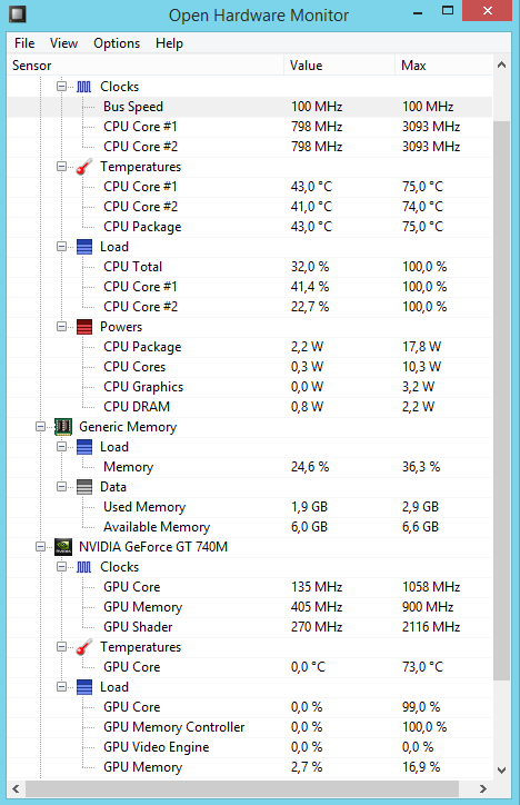

Здравствуйте. В один прекрасный день начали лагать игры. После долгих поисков причины обнаружил, что мой процессор скидывает тактовую частоту до 800 мгц спустя несколько минут после запуска ноутбука, после чего выше частота уже не поднимается, пока не перезагрузишь ноутбук. Штатная тактовая частота моего процессора 2.5 ггц, в режиме турбо-буст - 3.1 ггц. Максимальная температура на тот момент составляла 85 градусов. Я создавал много тем на форумах, везде советовали одно - почистить систему охлаждения и заменить термопасту на процессоре, мол дело в перегреве, из-за чего процессор сбрасывает частоту.
Вчера я почистил СО и заменил термопасту в сервисном центре. После этого максимально достигнутая температура процессора стала 75 градусов вместо бывших 85, однако процессор продолжает сбрасывать частоту до 800 мгц. То есть проблема не в перегреве. Если компьютер не нагружать, то частота остаётся в районе 3 ггц. Стоит запустить игру - становится 800. Иногда сразу же, иногда через 10 минут. Уже не знаю, в чём может быть дело. Сделал замер температур и мощностей железа, прикрепляю. Изначально проблема появилась после того, как я закрыл и открыл ноутбук во время работы. После чего и обнаружил лаги. |
