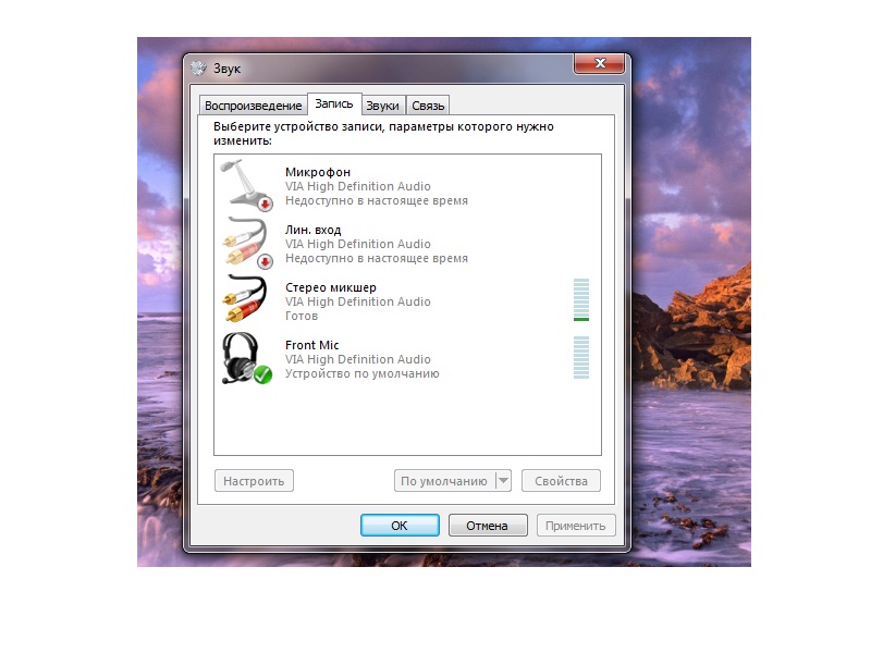

Профиль | Отправить PM | Цитировать Надеюсь вы поможете.
Установил 7 винду, а наушники со встроенным микрофоном не работают. Уши работают а микрофон нет . Вставляю штекер в передний розовый разьём ноль эмоций , так же и с задним разьёмом. Драйвера стоят VIA HD Audio, капался в настройках не помогает, не работает. Во вкладке звуки - запись, показано что микрофон не работает . Вот коды из дистпечера устроиств : HDAUDIOFUNC_01&VEN_1106&DEV_4397&SUBSYS_18490397&REV_1000 HDAUDIOFUNC_01&VEN_1106&DEV_4397&SUBSYS_18490397 Прошу помогите без микрофона как без рук ! |

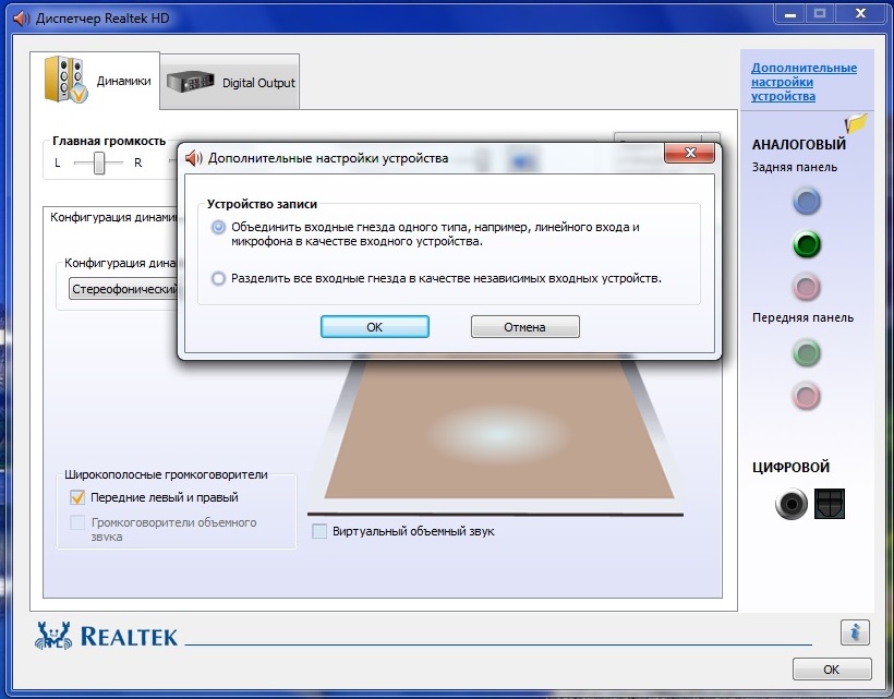

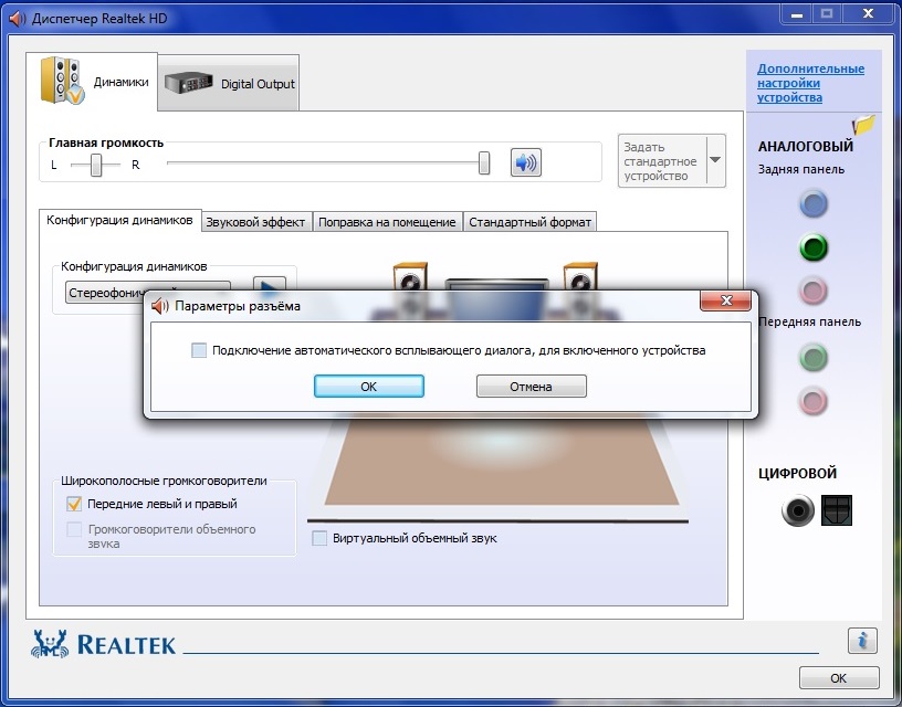

Профиль | Отправить PM | Цитировать Не работает микрофон на передней панели:
Наушники (микрофон как гарнитура) работают, микрофон также работает на задней панели. Ставил в биосе AC97, HD Audio (и одинаково ставил в Realtek) - не помогает. Но! Микрофон иногда записывал звуки с колонок т.е. то что выходит из колонок микрофон как бы записывает (без посторонних шумов). + Если стоит HD Audio, при подключении микрофона в Realtek появляется (начинает светится) розовый "штекер" т.е. он видит что подключен. При этом микрофон ничего не записывает. Мои настройки: ![]() ![]() ![]() Мат. плата ASUS P8Z68-V. На втором я параметры как только не менял - не получается. |

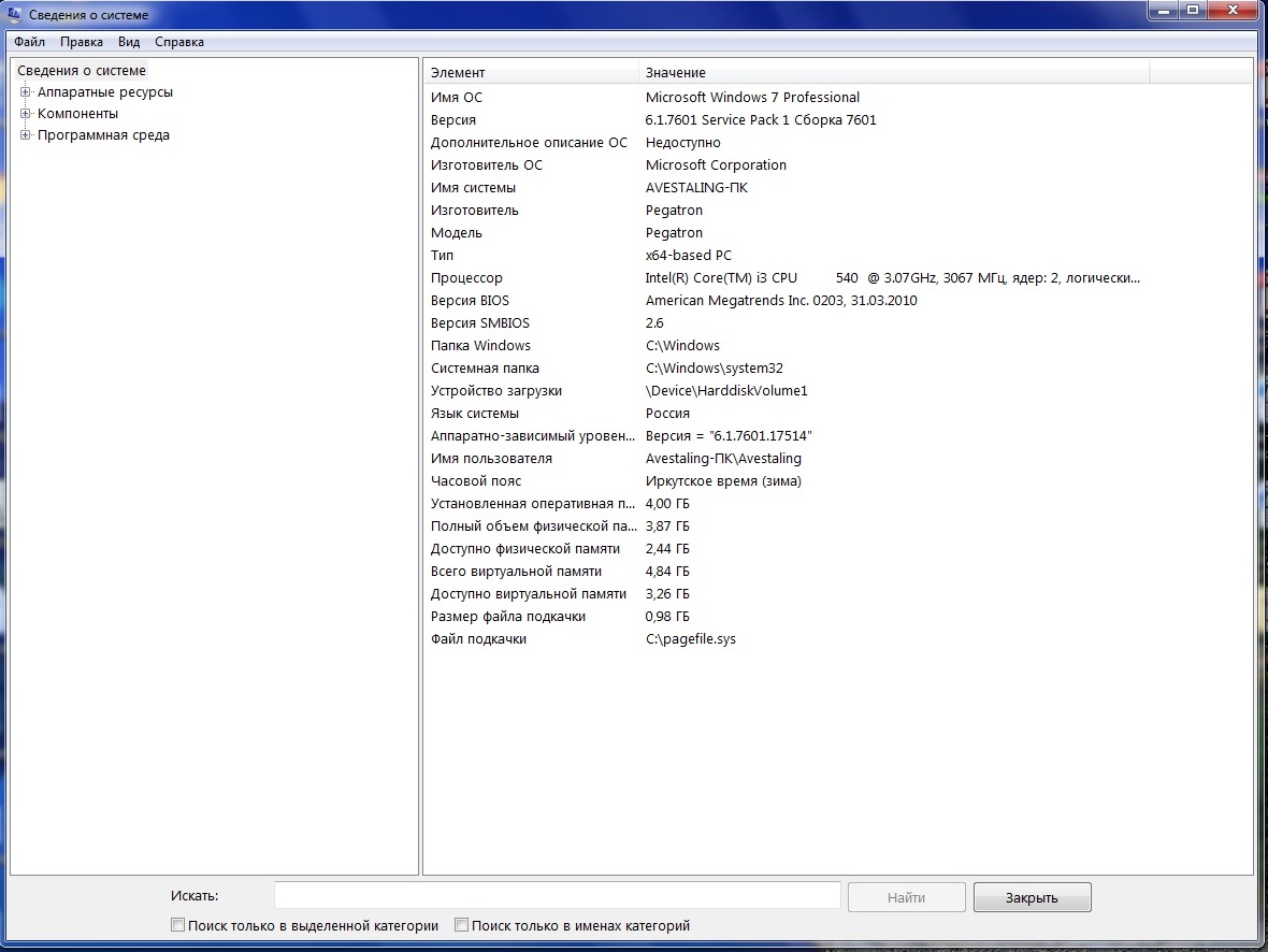

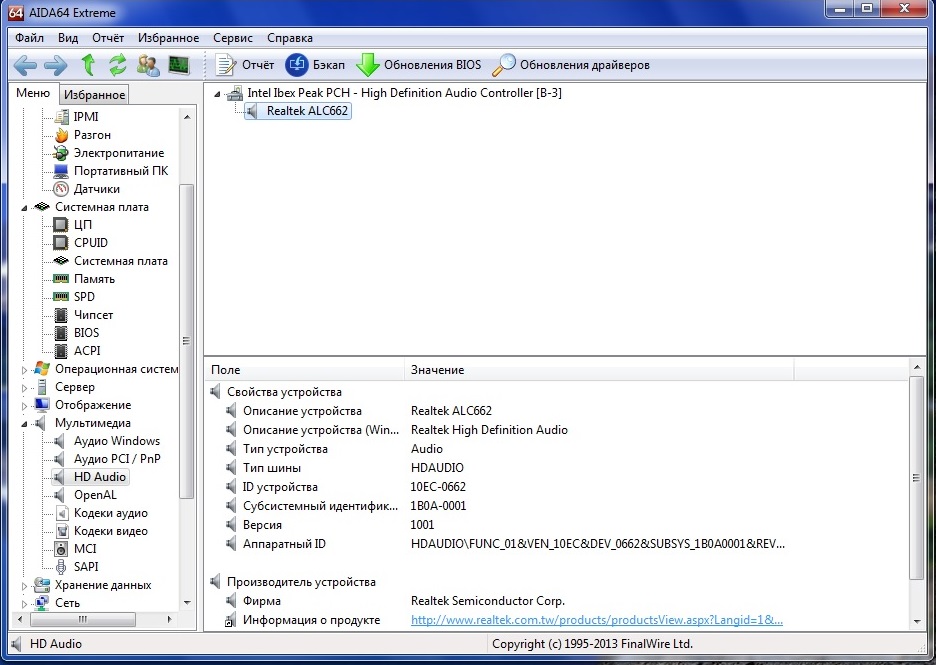

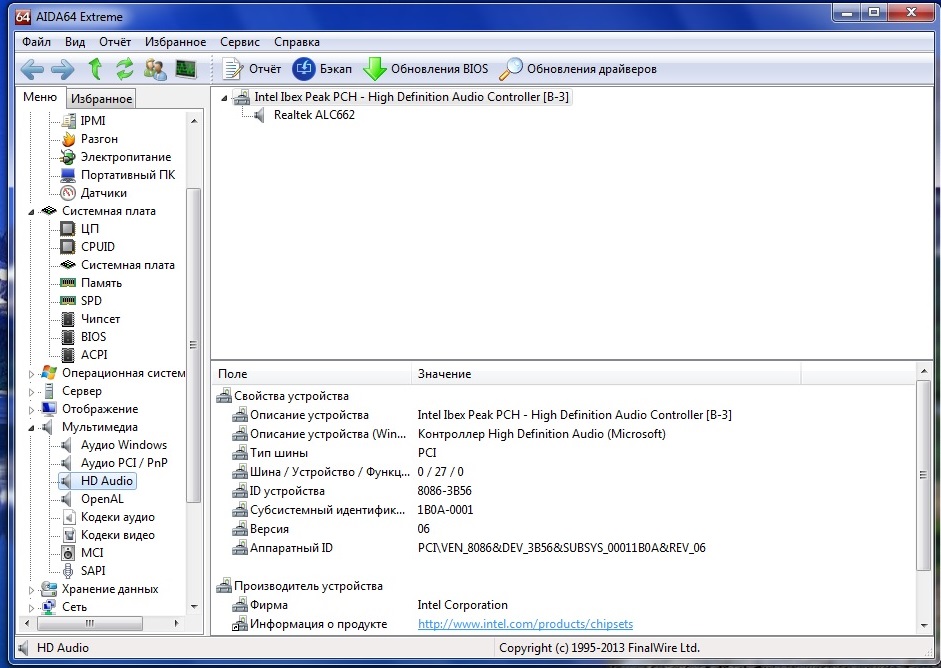

Профиль | Отправить PM | Цитировать Доброго времени. Возникла необходимость подключения аудио гарнитуры к передней панели - но, не работает. На задней панели всё работает. Копался копался в настройках, так и не оживил. Что где ещё посмотреть?
Звуковая карта встроенная. На всякий случай поставил http://www.realtek.com.tw/downloads/...&GetDown=false не помогло |
