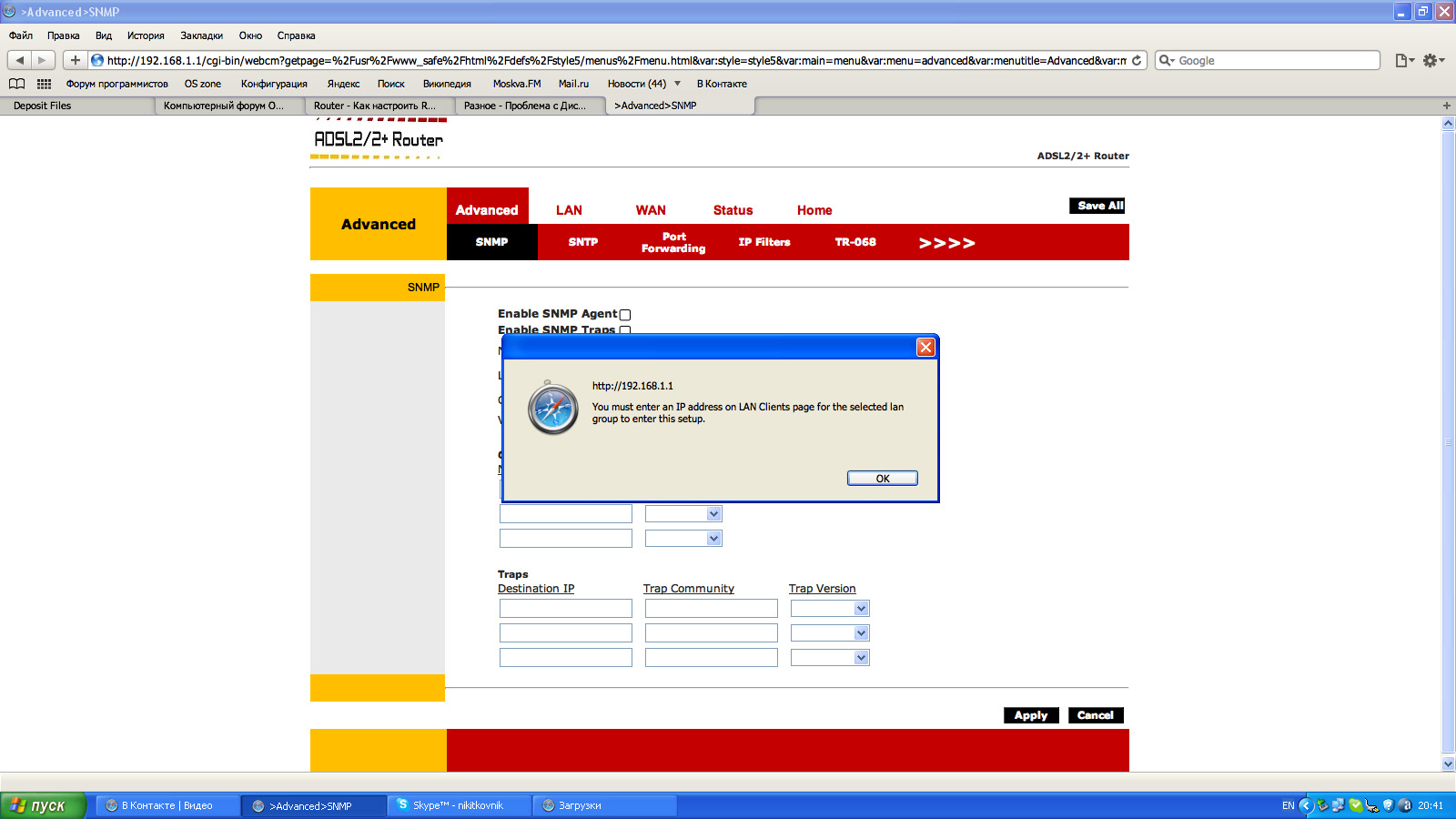

Тип файла: jpg router-screen.jpg
(227.7 Kb, 51 просмотров)
Цитата lxa85:
web интерфейс у роутера есть? »
да.
Цитата lxa85:
поддерживается такая технология или нет. »
Если подключиться к нему (192.168.1.1), то такая настройка в меню есть. Но при попытке туда тыкнуть - получается то, что в приложенном файле.
Лужу, паяю, ЭВМ починяю...
