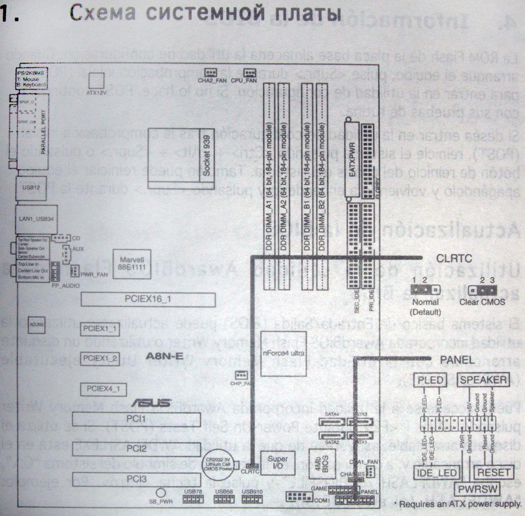

Stanner, вот описание
а это схема системной платы
Плашки вставлены последовательно начиная с первой от процессора.

2 планки в А1 + В1 определяются как 512?
