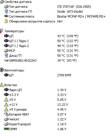

Доброго времени суток! Вот недавно сменил свой старый БП, Aopen 300W, на новый Aopen 450W. Т.к поменял видеокарту была 6600GT сейчас XFX8600GTS 256mb/128bit
Корпус закрытый, дополнительный 12см куллер задействован, но на максимальной нагрузке, воздух с БП ощутимо теплый. Вопрос в том, какова максимальная рабочая температура БП. |

Профиль | Отправить PM | Цитировать Noel, напряжения низкие. это не есть хорошо, я бы сменил БП.

Профиль | Отправить PM | Цитировать Да уж, что тут можно сказать, не выдает он свою заявленную мощность, либо он с браком, либо вообще левый, подделка, вроде он новый, нужно пытаться сдать по гарантии. Брать другой, и другой фирмы. Здесь же почитать про выбор БП. И еще здесь есть прикреплена расчет мощности в on-line, попробуй посчитай сколько, отпиши, я думаю что это будет до 300 Вт.

Профиль | Отправить PM | Цитировать Хорошо...а какие должны быть показатели ?

Профиль | Отправить PM | Цитировать Эти показания сняты я так думаю без загрузки компонентов. В Everest есть тест стабильности системы, если его запустить то напряжения просядут еще больше. Напряжения должны быть немного выше 3,3 в, 5 В, 12 В так сказать запас. Меняй его. Вкладываю свой скрин, напряжения д/б примерно такими.

Noel, +3.280 --- +3.301 +4.983 --- +5.510 +11.970 --- + 12.038 Хотя-бы так. Реально те надо обменять блок. Распечатываеш картинку с показателями напряжения, идёш в магазин (иль в сервис) с блоком и картинкой. И жёстко заявляеш что он не держит напругу. |

Профиль | Отправить PM | Цитировать ок, так и делаю...
а если скажем... он продолжит работу? чем это чревато? |

Профиль | Отправить PM | Цитировать Показатели в норме, да и нашли чем мерить, материнской платой ://

Профиль | Отправить PM | Цитировать XIMERA123, а чем ещё мерить?
Noel, мультиметр есть? Если да, то им можеш померить. При рабочем компе, на molex разъёме, +5 и +12 вольт. |
