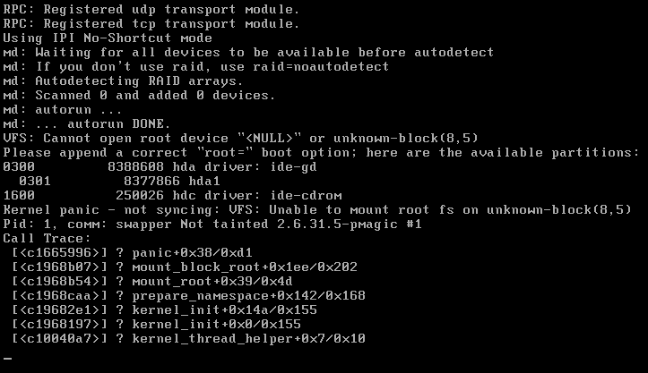

Здравствуйте, решил создать мультизагрузочный диск для моих нужд, скачал из инета загрузочные iso образы Linux LiveCD pmagic и GeeXboX, а так же, Hiren's.BootCD и Acronic True Image + Disk Director, вроде бы все норм сделал, при загрузке с диска, акроникс и хирент отлично работают, а при попытке загрузки линов выдает:
Could not find kernel image
Boot:
и в строке бут мигает курсор ввода. Как сие можно исправить и вообще, можно ли?

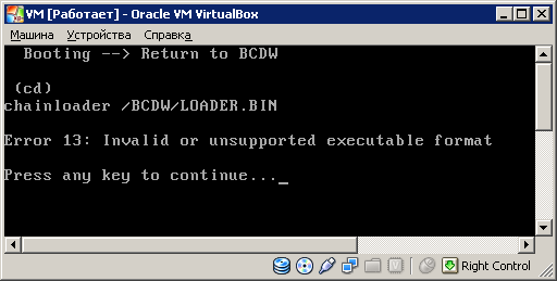

greyzy, сходил по указанной вами ссылке на http://greenflash.su на предмет почитать о возможности возврата в BCDW из grub, вычитал там такое:
Запуск bcdw (LOADER.BIN) из меню grub4dos:
title - BCDW
find --set-root /BCDW/LOADER.BIN (!Все в верхнем регистре!)
chainloader /BCDW/LOADER.BIN (!Все в верхнем регистре!)
Все пути и названия файлов должны быть в верхнем регистре иначе вылетали всякие ошибки! Образы собирались с помощью UltraISO и проверялись на виртуальной машине VirtualBox.
Вписал указанные три строки в ваш файл ANTI.LST после вариантов Касперских. Проверил на VirtualBox. Каспер работает, спасибо. А при попытке возврата в BCDW вот что (см. вложение). У вас не найдется версии, в чем дело? Там я тоже отписался, но пока за сутки никто не ответил.

Вписал указанные три строки в ваш файл ANTI.LST после вариантов Касперских. Проверил на VirtualBox. Каспер работает, спасибо. А при попытке возврата в BCDW вот что (см. вложение). У вас не найдется версии, в чем дело? Там я тоже отписался, но пока за сутки никто не ответил »
Ну кроме вопроса самый ли новый у вас grub4dos?, сказать нечего , может попробую на выходных позапускать

grub самый свежий.
P. S. Взял исошник "Kaspersky Rescue Disk 10 - Технический Релиз", и поступил с ним просто и от балды: скопировал в папку подготовленного мультизагрузочного диска (на основе BCDW) содержимое iso c сохранением структуры подкаталогов (кроме папки boot.images), записал в BCDW.ini строчку
\boot\grub\grub_eltorito ; Kasper RescueCD
и представьте себе, - работает. Во всяком случае, на VirtualBox.

Цитата truvo:
\boot\grub\grub_eltorito ; Kasper RescueCD »
Эт хорошо, на заметку, grub и grub4dos немного разные вещи , может из-за этого вы по гринфлеш не смогли его запустить
